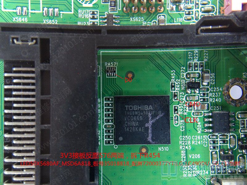

康佳液晶电视采用35018818主板(MSD6A818机芯)EMMC的CMD、CLK、D0点位如下图所示,仅供大家维修参考。
