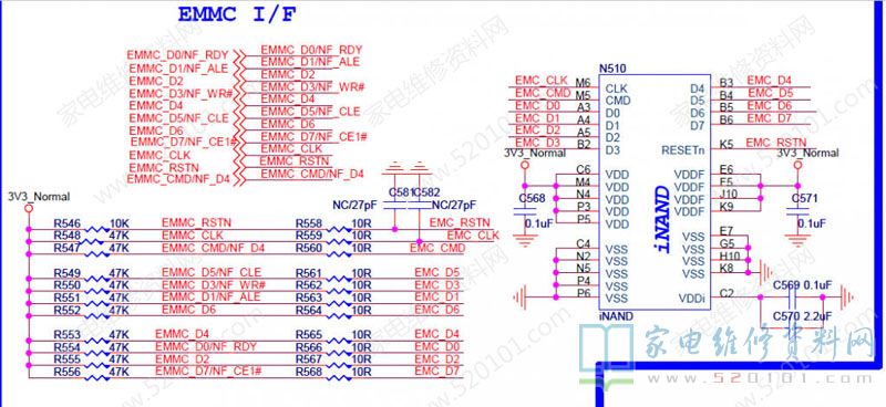

康佳液晶35019392主板EMMC点位图
2022-04-01
作者:ifix
1873
康佳液晶电视采用35019392板的EMMC点位如下图中的电路图所示,其中N510元件上的CLK、CMD、D0点位。
