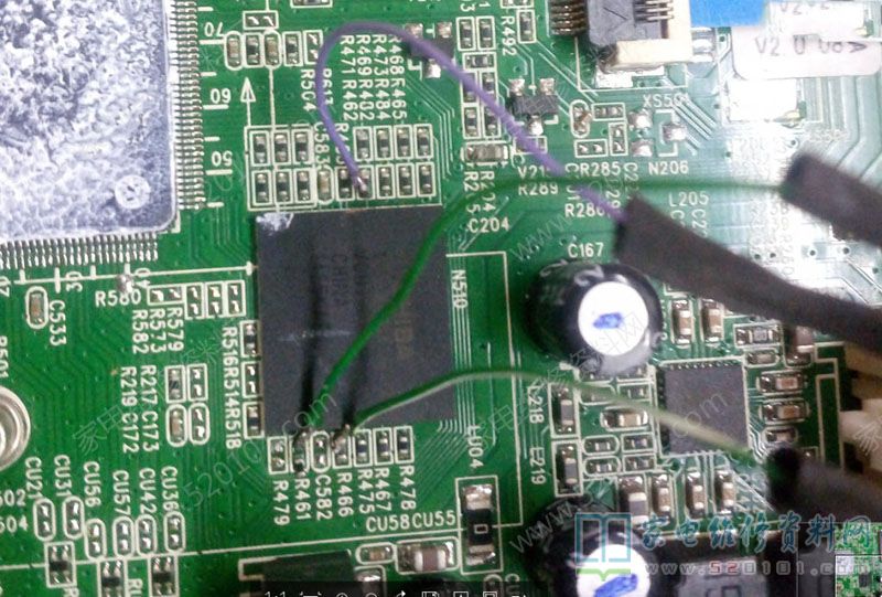

康佳液晶电视采用35019688主板的EMMC飞线读写点位如下图所示,供大家维修参考。
康佳LED42MI600B液晶电视主板EMMC点位图
