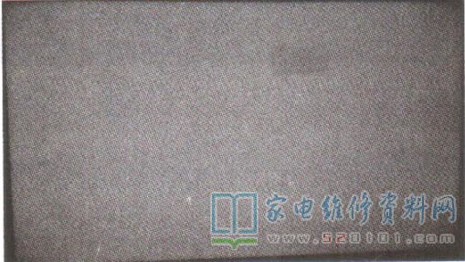

接修一台康佳液晶电视,其逻辑板型号是LC320EXN-SEA1-K31(6870C-0414A),故障表现为图像没有层次,如图1所示。测量逻辑板上的VGH、VGL、VDD、VCC电压都是正常的;测量V2~V5、V10~V13的电压,没有电压差,都在2V左右。

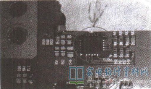

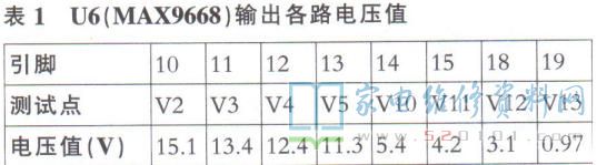

V2~V5、V10~V13的正常电压是经过U6 (MAX9668)分压出来的,每个电压之间都应有一定电压差,如表1所示,实物如图2所示。
直接更换U6后,测量输出的各路电压恢复电压差,图像恢复正常。
