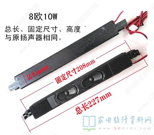

最近一位退休老教师搬来一台康佳LED32159BN液晶电视,说有图像没声音。我心里有底:主板伴音电路故障或喇叭坏了。开盖修机。一查,竟然是一对喇叭同时坏了(音圈断线)。淘宝上实在难于找到相同型号的喇叭。于是,淘了总长、高度、固定尺寸相同,阻抗、功率基本一致的代换,获得成功。
