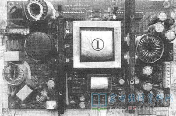

一台康佳32英寸液晶电视,开机后无反应,电视的电源指示灯不亮。分析检修:经查,待机时电源板无+5V电压输出,可见问题出在电源板上。该电源板体积较小,板上元件非常紧凑,如图1所示,采用带有PFC校正功能的开关电源芯片TDA16888。
首先,在路测量未发现元件明显损坏;通电测量+5VSB电压,发现其电压为0V,但副开关电源的+300V供电滤波电容C49 (22uF/400V)两端却有308V电压,由此可见该板副开关电源电路有问题。

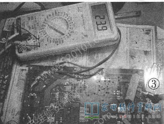

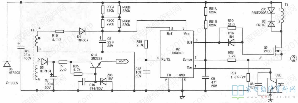

查看电路,发现该副开关电源电路采用常见8脚贴片封装的UC3843作为控制芯片,实绘出其电源电路如图2所示。由D6整流、C49滤波后产生的300V的直流电压,一路经开关变压器T1的①-②绕组加到场效应开关管Q9的漏极(D);另一路经R80A、R80B、R80C、R80D对C8充电,当C8两端电压达到8.5V时,UC3843⑦脚内的基准电压发生器产生5V基准电压,从⑧脚输出,经R89、C42形成回路,对C42充电,当C42两端电压达到一定值时,C42就通过UC3843④脚内部电路放电,从而在④脚上产生锯齿波电压,送到内部的振荡器中,经过调控处理后,从⑥脚输出脉宽可控的矩形脉冲,使Q9工作在开关状态。Q9工作后,在T1的④-③绕组上感应的脉冲电压经R15限流,D4、C8整流滤波后,产生约+12V左右的直流电压,送往⑦脚,为UC3843供电。通电实测得UC3843⑦脚电压为0V,断电后用万用表测得UC3843⑦脚与⑤脚(地)之间的正反向电阻均为二十多欧姆,即UC3843供电端⑦端已对地短路。换新后试机,副开关电源输出的+5VSB及+30V的Vcc1电压均正常;强制开机后(该电源板为低电平开机), +24V、+12V等输出电压均正常,如图3所示。
