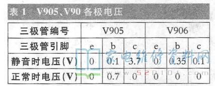

该机主电路板上的功放电路型号为LA42205,其附近有两只贴片三极管,前面的三极管位号为v905,后面的三极管位号没有找到,自编为V906,估计由V905、V906组成的电路是静音控制电路。边测量两只三极管的电压,边进行静音操作,发现两个三极管的电压随静音操作而改变,见表1,由此可见,原估计正确。
开机几分钟后,伴音逐渐减小,直到无伴音时再测量伴音控制电路的电压,发现与伴音正常时的电压完全相同,由此判断该机无声故障不是静音控制电路所为,只得对伴音功放电路LA42205进行检测。

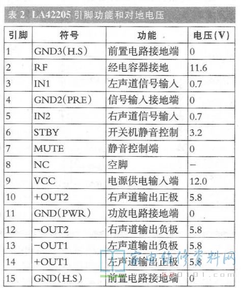

查阅集成电路LA42205的资料,其引脚功能和对地电压见表2。
测量该机的LA42205 各脚电压,发现⑨脚的供给电压12V和⑦脚、⑥脚静音控制电压均正常根据维修功放电路的经验,输出端电压应为供给电压12V的一半(6.0V)左右,实测该机的输出端10脚电压为10.2V, 12脚电压为9.3V,13脚电压为3.2V,④脚电压为4.0V,均不正常,且电压波动;手感LA42205的散热片温度迅速升高,由此判断LA42205内部电路损坏。

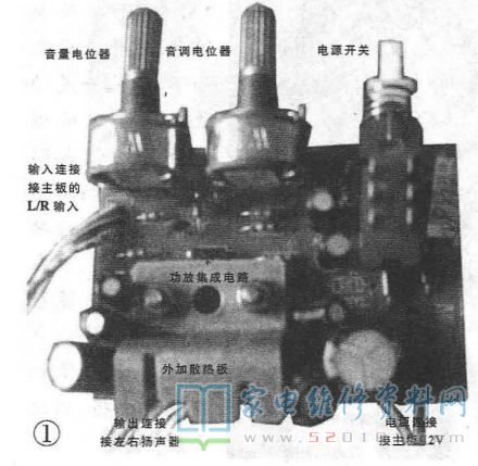

笔者考虑到功放电路使用比较普遍,应该可以用性能相近的其他集成电路和功放板进行代换。由于代换集成电路涉及引脚改动,困难较多,于是决定用功放板进行代换。商家先是推荐几块拆机的显像管电视机的功放板,其供电电压在16V~30V之间,均高于原机12V供电要求:第二次推荐汽车音响功放电路,供电为12V符合要求,但体积过大,电视机内部放不下,加之功率也较大,担心超过液晶彩电电源板的最大功率,造成电源板故障;最后商家推荐一款小型功放板,如图1所示,该功放板供电电压为12V,体积小巧便于安装于液晶彩电中。

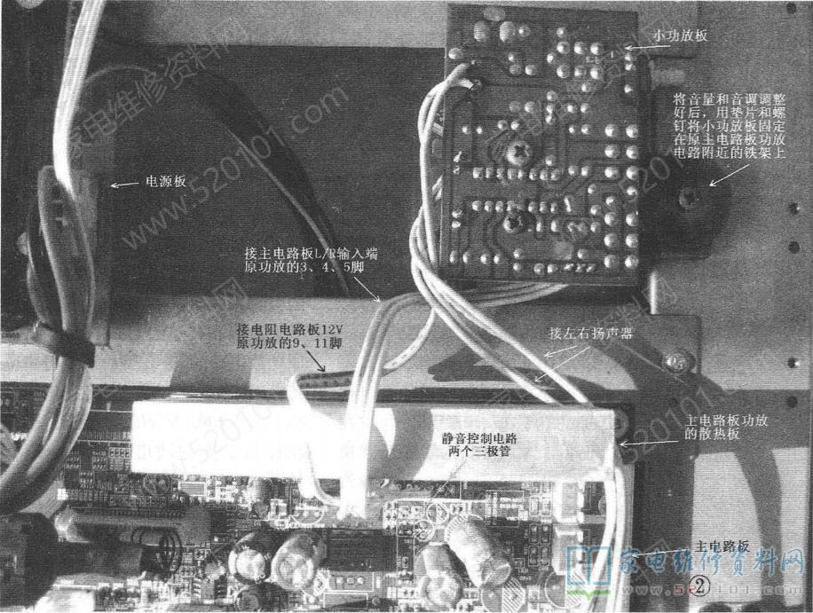

代换前,先将原功放电路LA42205拆除,由于该电路板采用双面焊接,吸出焊锡的方法拆除比较麻烦,遂用扁口钳子将LA42205的引脚剪断,进行拆除。
将小功放板安装于原主电路板功放电路的附近,如图2所示,再根据图1所示的接线功能和LA42205的引脚功能,将小功放板与主电路板原功放电路LA42205对应的引脚相连接:-是将小功放板的信号输人端LIN、地线RIN分别接在原功放电路的③~⑤脚;二是将主电路板的12V供电(原功放电路的⑨脚VCC端)和11脚(功放接地端)接小功放板上大滤波电容2200uF/16V的两端;三是将小电路板的输出端SPL和SPR分别接左右扬声器上;四是为小功放板的集成电路外加一个金属片作为散热片,避免长时间工作散热不良而损坏;五是将音量调整到最大,将音调调整到高音端,最后用垫片和螺钉直接将音量和音调调整电位器固定在原主电路板功放附近的铁架上。
对上述改动和安装检查无误后,通电试机,伴音恢复正常,观看半小时未见异常,缺点是音量略显不足,只有将机顶盒音量和电视机音量调整到80%以上,音量才够用。给用户讲清楚:虽然音量没有原功放电路大,但家庭使用要求音量不大,且代换功放电路维修不足百元,成本低用户表示接受。
