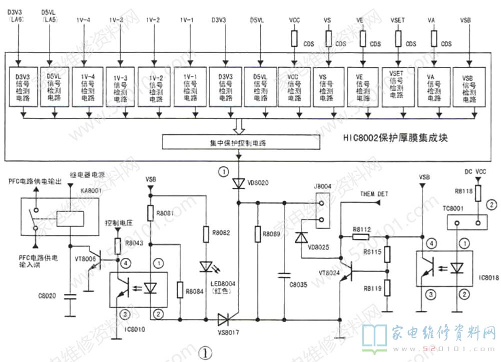

接修一台康佳PDP4218B等离子电视,该机开机后,有时可以正常工作,但5s~10s后便呈三无状态,故障出现无规律。在机器可以正常工作时,有时看一晚上无问题,有时收看过程中突然不工作,或闪动几次后不工作,关机休息一段时间再开机,有时又可以工作,但不久故障重现。
一、故障分析思路
通电试验,故障确如用户所述,且每次呈三无状态时,红色指示灯均点亮。根据上述情况判断,很可能是电路中有接触不良处(如虚焊、脱焊等)或有元器件特性不良(热稳定性不好等)引起的。导致等离子彩电出现三无故障的部位,一般是整机供电电路工作不正常。从电视机5s~10s左右呈三无状态红色指示灯会点亮来看,很像是保护电路引起的。保护电路动作的原因不外乎两种,一是受保护电路保护的某一个(或某几个,这种情况出现的可能性小)负载出现了问题;二是保护电路本身有元器件不良。
康佳PDP4218B型等离子彩电具有多种保护功能,其电源部分设置了完善的保护电路,由专用厚膜保护集成电路HIC8002对各部分电路的工作情况进行检测,相关电路如图1所示。
从图1中可以看出,电源电路输出的各电压送到HIC8002相应检测电路中进行检测,当检测到某路电压异常时,就从其①脚输出高电平控制信号,使VD8020导通,触发单向晶闸管VS8017导通,相当于将光耦IC8010②脚与红色发光二极管LED8004负极同时接地。
IC8010②脚等效接地,IC8010 导通,等效于将VT8006基极电压拉低使之截止,继电器KA8001线圈失电,其常开触点断开,切断了后级PFC电路的工作电源,达到保护的目的。LED8004负极接地后被点亮,说明指示保护电路已动作。
正常情况下,HIC8002①脚输出低电平,VD8020处于截止状态,对后级保护电路工作无影响。此时,控制电压通过R8043加到VT8006基极使之导通,KA8001继电器线圈通电,其常开触点闭合,PFC电路进入正常工作状态。

通电开机,在故障出现时,首先用万用表10VDC挡测量HIC8002①脚电压约0.1V,基本正常;其次,断开连接器J8004任一端,短时间开机观察,故障仍然会出现,由此初步判断问题出在由VS8017等组成的集中保护动作电路中。
2、检查集中保护动作电路
断电, 检查VS8017周围电路焊点,未发现短路或漏电处。在路测量VS8017各引脚之间的电阻值,也未发现有漏电或短路现象。检查R8043、VT8006、1C8010内的光敏三极管及相关线路,未发现开路、漏电或短路现象。通电开机,在故障出现时测量VT8006基极为低电平,IC8010②脚也为低电平,但在测量时电视机会忽然工作,IC8010②脚也随之变为高电平,由此怀疑VS8017不良。
3.故障处理
用一只新的同型号的单向晶闸管代换VS8017后长时间试机,电视机工作一直正常,说明故障已排除。
三、总结与提示
本机故障主要是由于单向晶闸管VS8017有软击穿,当其软击穿时.会使光耦IC8010导通,VT8006截止,继电器KA8001失电,其常开触点断开,PFC及其后级电路失电停止工作;当VS8017软击穿现象消失时,PFC及其后级电路又得电工作。由于VT8017的损坏是不稳定的.随机的,所以导致了这种软故障。
如果检测IC8010②脚始终为高电平,则应重点检查IC8010内的光敏三极管及VT8006是否有不稳定的漏电或软击穿,R8043的阻值是否有不稳定的变大现象。
在康佳PDP4218B型等离子彩电的集中保护电路中,除了HIC8002①脚输出的信号会使VS8017导通外,还有一路过热保护电路的信号会使VS8017导通。过热保护电路由光耦IC8018、VT8024、TC8001等组成。过热检测传感器TC8001安装在两只大功率三极管VT8001、VT8002的散热板上,用于检测VT8001和VT802的温升情况。当检测到温度超过设定值时,TC8001的阻值会变小,使光耦IC8018导通,VT8024截止,其集电极的THEM、DET高电平信号,就会通过VD8025加到VS8017控制极使之导通,从而实现过热保护。
在上述检修过程中,断开连接器J8004任一端,就是为了判断故障是否为过热保护电路引起VS8017导通,以逐步缩小故障检查范围。如果断开J8004任一端后 上述故障不再出现,故障出在过热保护电路。此时,应重点检查VT8024是否有不稳定的开路现象(包括引脚虚、脱焊现象等)、R8115的阻值是否有不稳定的变大现象、光耦IC8018内的光敏三极管是否有不稳定的漏电或软击穿现象,以及安装在散热板上的温度传感器TC8001是否不良等。
