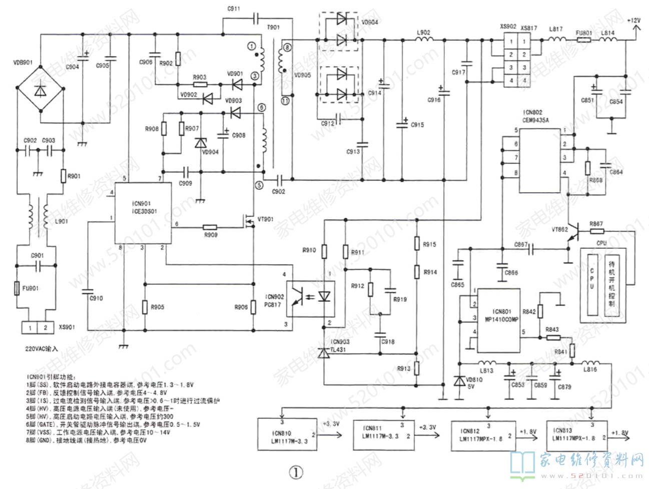

该机通电开机后,有时可以正常工作,有时呈无光栅、无图像、无伴音的三无状态,且故障出现无规律。机器正常工作时,有时收看一晚上无问题,有时会突然不工作。从故障现象看,这是一种软故障,很可能电路中有接触不良处(如虚焊等)或有元器件特性不良时好时坏引起的。从该机的电路结构上看,导致其出现三无故障的部位,一般都在整机的供电电路中。该机采用开关电源,而开关电源的状态又受到由微电脑构成的系统控制电路中待机/开机电路的控制,系统控制电路异常,也会导致三无故障。供电电路出问题的概率较高,检修时,应重点检查。为方便检修,特根据电路板实物测绘出与本例检修有关的电路简图,如图1所示。下面先介绍该机开关电源及其控制电路的工作原理,然后结合故障现象来确定检修入手点。

8.观察故障现象确定检修入手点
根据上述分析,对该电视机的故障现象进行观察发现,在故障出现时,红色指示灯点亮,绿色指示灯熄灭。从红色指示灯点亮,初步判断开关电源本身无问题,分析导致故障的原因如下:(1)与主控微处理器正常工作基本条件有关的电路(通常是指工作电源电路、复位电路、主时钟电路)中有元器件接触不良或特性变劣,呈时好时坏状。(2)待机/开机控制电路中有元器件接触不良或特性变劣呈时好时坏状。
二、故障检修过程
在断开电源的情况下,直观检查电源电路中各元器件的外观及焊接情况,未发现有明显损坏现象。1.判断故障大概部位
(1)通电开机,当故障出现时,用万用表10VDC挡测量ICN810~ICN813电压输出端②脚的电压均为0V,电压输入端③脚的电压也为0V。(2)用万用表同样的挡位,测量ICN801①脚(或③脚)上的5V电压也消失,测量ICN801电压输入端②脚也没有+12V电压。(3) 用万用表50VDC电压挡,红表笔与ICN802⑤~⑧脚中的某一脚接触,黑表笔接地线,还是测不到电压。测量ICN802①~③脚与地线之间的+12V电压基本正常。根据以上检测的结果,分析问题可能出在待机/开机控制电路中,重点检查该电路。
2.查找故障元件
根据上述分析,仔细检查相关元器件及其焊接情况,发现电阻R867引脚有接触不良现象。对其进行补焊并确认无误后,长时间通电试机,上述故障再未出现,说明故障已排除。
