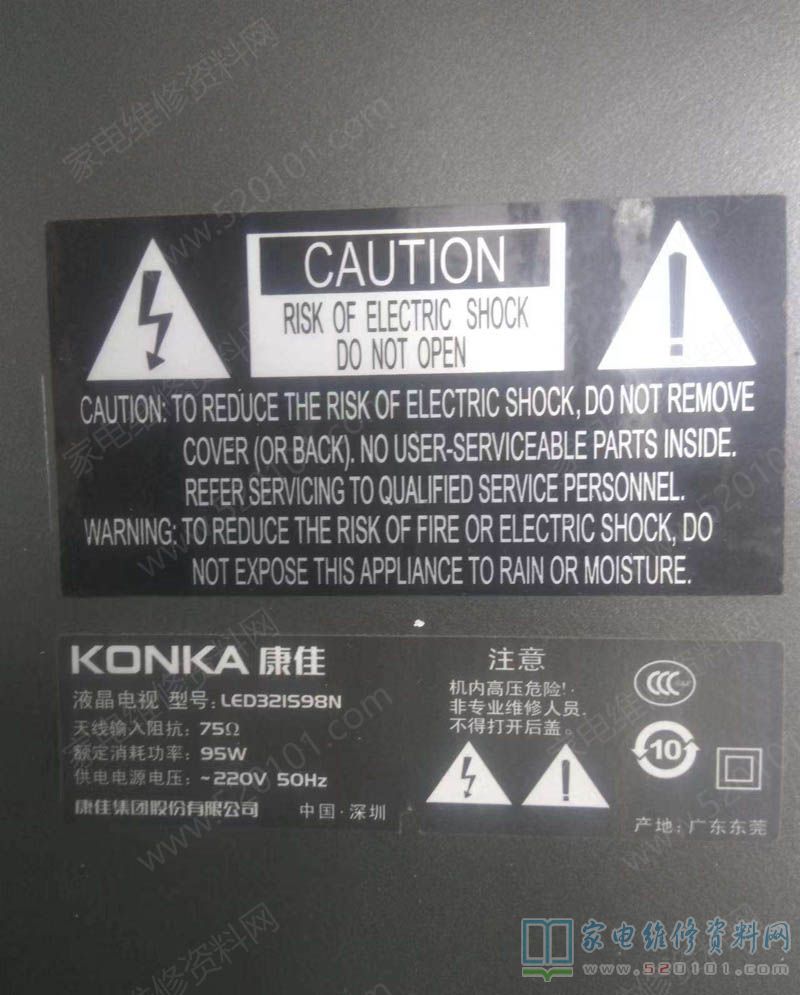

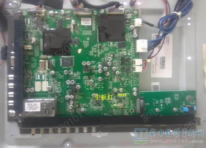

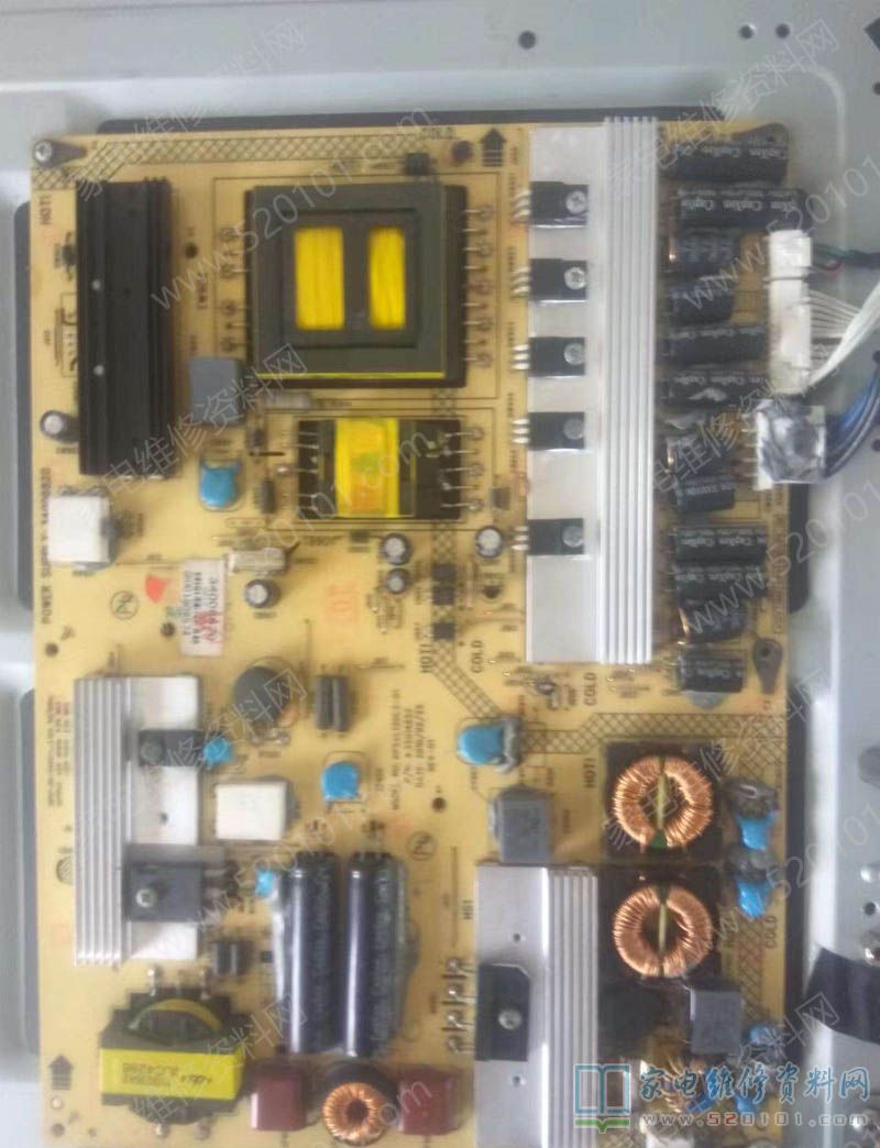

接修一台康佳LED32159BN液晶电视,接上电源,绿灯亮,有自检过程,但自检后背光不亮,屏幕无显示。因为此机有时开不了机,经过分析认为,虚焊的可能较大,而且电源板12V、24V电路的可能性最大。拆下电源板,对电源板的电源大件进行全面补焊。
经过两天试机,此故障居然不再出现了。事后分析,可能是电源板12V、24V电路时间长了容易虚焊,因为这部分电路负荷大、电压高、电流大、温升高。
