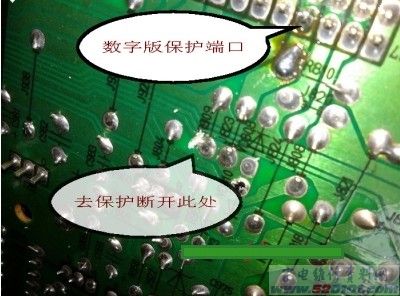

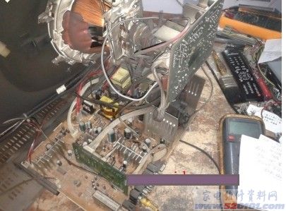

康佳P29AS281,机器开机几分钟后关机,红灯亮再按按键不开机,必须关掉电源开关方可重新开机,显然是保护了,开机时图像正常,测得数字版的保护端口电压正常(4.5V),怀疑SDA,SCL有问题,测得电压正常,试图解除数字板保护(切断数字板的保护电路端口)无果。。。。故障时,开机保护时间越来越短,开始三两分钟后来瞬间就保护。。

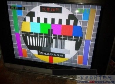

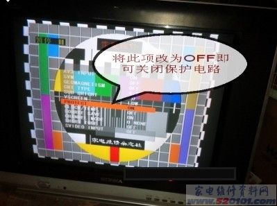

观察图像应该是误保护,在硬件维修迷失方向的情况下,尝试着重写数据,重写数据后图像变小,发现不再保护,但是进入总线调整至正常图像时故障重犯。再次重写数据观察总线项目,哈哈有保护关闭项目,。。。关闭总线保护项目,故障修复。
