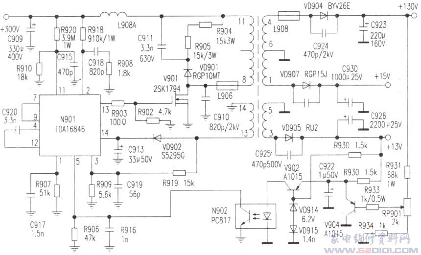

打开机壳观察,该机采用开关电源控制芯片TDA16846为核心组成的开关电源,相关电路如附图所示。经检查,电源保险管F901(3.15A)内部烧黑,电源开关管V901(2SKl794)击穿短路,查尖峰吸收网络元件C910、C911、R904、R905、VD901无异常。据用户讲,前修理人员在检修中曾连续
损坏两只电源开关管,为稳妥、减小损失,将损坏的V901拆下,暂不更换2SK1794。安装3.15A延迟保险后,接通电源,测N901(TDA16846)14脚电压在7V—14V之间波动,怀疑14脚外接电解电容C913(33uF/50V)不良,拆下用数字表电容挡测量却未见异常,用优质电容更换后复测,发现14脚电压上升到正常值14V的时间较长,约为10秒钟,而正常时仅约2秒。该电源启动时,C913的充电电流是由N901②脚的外接启动电阻R918(910k/1W)和②脚内部启动二极管提供的,因此怀疑电阻R918不良,用R×10k挡测其阻值在3.5M~5M之间不稳变化,分析这是屡损V901的根本原因。用910k/1W金属膜电阻更换后试机,测N901 14脚电压上升到14V的时间仅用了约两秒钟。关机后放掉C909(330uF/400V)上的残存电压,更新V901,断开开关电源次级负载,在+B端(130V)滤波电容C923(220uF/160V)上并入100W灯泡作假负载试机,观察灯泡发暗红色光。测其电压为130V且稳定。反复开/关机数次,未见异常后恢复所有负载电路开机,光、图、声一切正常。
