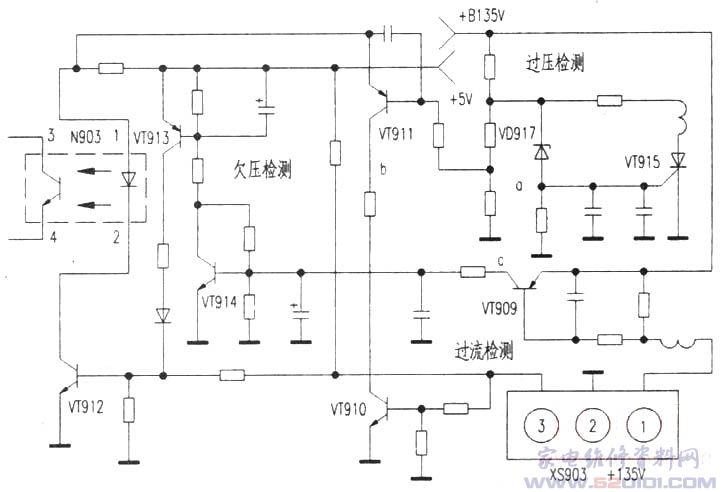

电源指示灯亮说明市电整流滤波和副电源电路基本正常,故障在主开关电源或负载电路。开机瞬间测得开关电源+B端有电压输出随后下降为0V,分析故障在附图所示的相关电路。测得VT914 b极有0.7V电压,显然是保护电路动作而自保待机。拔掉XS903插件,在其①、②脚间并联100W灯泡作假负载,再将②、③脚短接使开关电源保持开机状态。通电瞬间在自保前测附图中a、b、c关键点取样电压,结果发现a点电压有瞬间上升现象,而b、c点电压无变化,判定是+B电压过高而引发保护,应查稳压电路。更换N903光耦后试机,故障排除。
【例2】开机声图正常,但几分钟后忽然自动关机,冷机后再开机上述故障重现。
当自动关机后测得VT914 b极有0.7V触发电压,显然是电路自保。断开行负载接入假负载,并将XS903②、③脚短接,开机测得+B端电压正常但很快降为0V,判定是电源板故障。测附图中a、b、c点电压,发现a点电压有瞬间上升现象,经检测过压保护电路元件却未见异常。采用代换法试换过压保护电路元件,当更换VD917稳压二极管后故障排除。测换下的VD917正反向电阻值正常,分析存在开机热态击穿现象,因而保护电路误触发自保。
