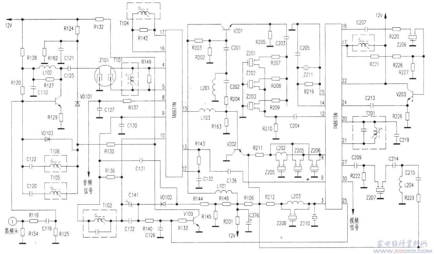

康佳2910B型彩电(与其相似的有2510及06系列)社会拥有量较大,其特点是在中放电路中使用TA8615N作为制式切换,使之既能接受CPU强制指令改变制式,又能自动识别接收各种制式的电视信号。这部分电路相对比较复杂,故障率高,维修起来比较棘手。
TA8615N除了具有多种制式的伴音混频、视频传输及制式逻辑转换功能外,还具有伴音中频鉴别并输出控制电压以控制TA8611N的伴音解调网络频率,以及3.58NTSC/4.43NTSC判别功能。控制电压由TA8615N 25脚输出,控制V109的导通与截止,从而改变TA8611N⑨、⑩脚伴音调解频率。
如附图所示,在接收PAL制电视信号时,TA8611N 15脚输出的复合信号分为两路:一路加入V202 b极,经R211后由Z204、L202、Z205、Z206抑制伴音中频进入TA8615N⑥脚,由其内部逻辑开关接通30脚输出视频信号;另一路由R204、C202、C201加在射随器V201 b极,经Z201、Z202、Z203选出第二伴音中频,由C204送入TA8615N 12脚进入内部混合器,与14、15脚外接的500kHz正弦波混频产生以6.0MHz为中心的第二伴音中频从16脚输出,经C207、R220由Z206选频加入射随器V203,由C213进入TA8615N 24脚,内部逻辑开关接通⑨脚输出,经C136再返回TA8611N 12、13脚进行限幅放大。
根据本机故障现象,在AV状态正常且制式能够转换,证明CPU制式强制指令电路正常,重点检查TA8611N 15脚之后的第二伴音中频转输及形成电路。如果以6.0MHz为中心的第二伴音中频不正常,TA8615N会自动鉴别为4.5MHz,此时25脚输出电压为0V,使整个中放电路工作在3.58NTSC制式状态下。测TA8615N相关脚电压,发现14脚为0V,正常时应为4.0V。取下C205测量其漏电阻值为15k,更换C205后,TA8615N 25脚电压升为8V,此时图像、声音恢复正常。
