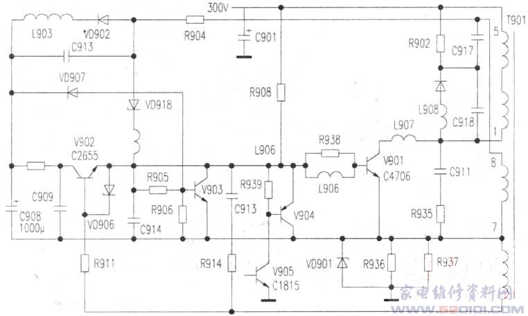

更换上述损坏件,为防止意外,先用调压器把输入市电降低到140V左右,开机见电源指示灯亮,速测开关电源输出的各路电压基本正常,此时光栅正常,调整调压器使交流输入电压在120V-240V之间变化时,监视+B输出电压升降幅度低于1V,但试机收看约1小时左右后,突然又无光无声。检查发现新更换的几个元件再次损坏,说明电源电路还有隐患存在。
依据随机电路原理图分析(如附图),本机电源电路所使用的元器件数量较多,结构也比较复杂。其工作过程是:在滤波电容C901上形成的约300V左右电压,一路经启动电阻R908至开关管V901 b极,提供启动电流;另一路经开关变压器T901⑤~①绕组至V901 c极,此时V901导通。在R914、C913正反馈的作用下,开关电源开始振荡。
图中V902、VD902、C908、VD906等组成开关管V901的恒流驱动电路。在开关电源工作时,T901⑦~⑧绕组上产生的脉冲电压经过R904及VD902和VD918整流,在C908和C914上建立起一个稳定电压。C908上的电压不但是V902的工作电源,同时又是V903的保护取样电压,当某种原因引起T901⑧~⑦绕组上的感应电势升高,c908上的电压升高到一定值时,VD907击穿,V903饱和导通,使V901b、e极接近同电位而截止,保护开关管V901不被损坏。分析认为,C908上能否建立起正常的电压,与V902、V903能否有效的工作至关重要,屡损开关管故障很可能与C908不良有关。用优质电容替换C908、C914后,再更换上述损坏件试机,一切正常。这时测量C908上端电压为5.2V,C914上端电压约为0.4V。经过多次长时间试机,故障彻底排除。
