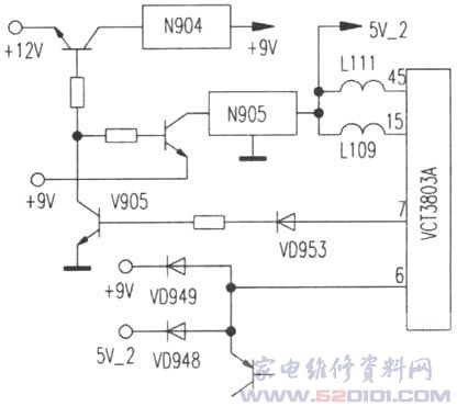

该机采用德国微科公司超级芯片VCT3803A,根据故障现象分析,故障范围在保护电路、CPU等相关电路。
开机监测N103(VCT3803A)保护电路检测端口⑥脚电压为1.2V,⑦脚开机/待机控制端口电压在0.6V-3.8V之间波动,因此说明,⑥脚已为低电位,⑦脚已输出关机保护指令,而关机后很快又自动开机,说明不是柬电流过流或x射线保护,因为这两处引起保护关机后不能开机,须关机切断电源后重新开机,才能解锁。进而故障点压缩到+5V-2、+9V电压失落保护。用万用表测VD949、VD948二极管负端电压均为0.65V,说明分析正确。而+5V-2、+9V电压均为受控电压,分别由N905、N904三端稳压提供(见附图)。测N905、N904输入端电压为0.6V,而开关电源输出电压正常,说明控制管V905截止。测V905b极电压为0V,VD953负端也为0V,怀疑VD953开路,将其更换后故障排除。
