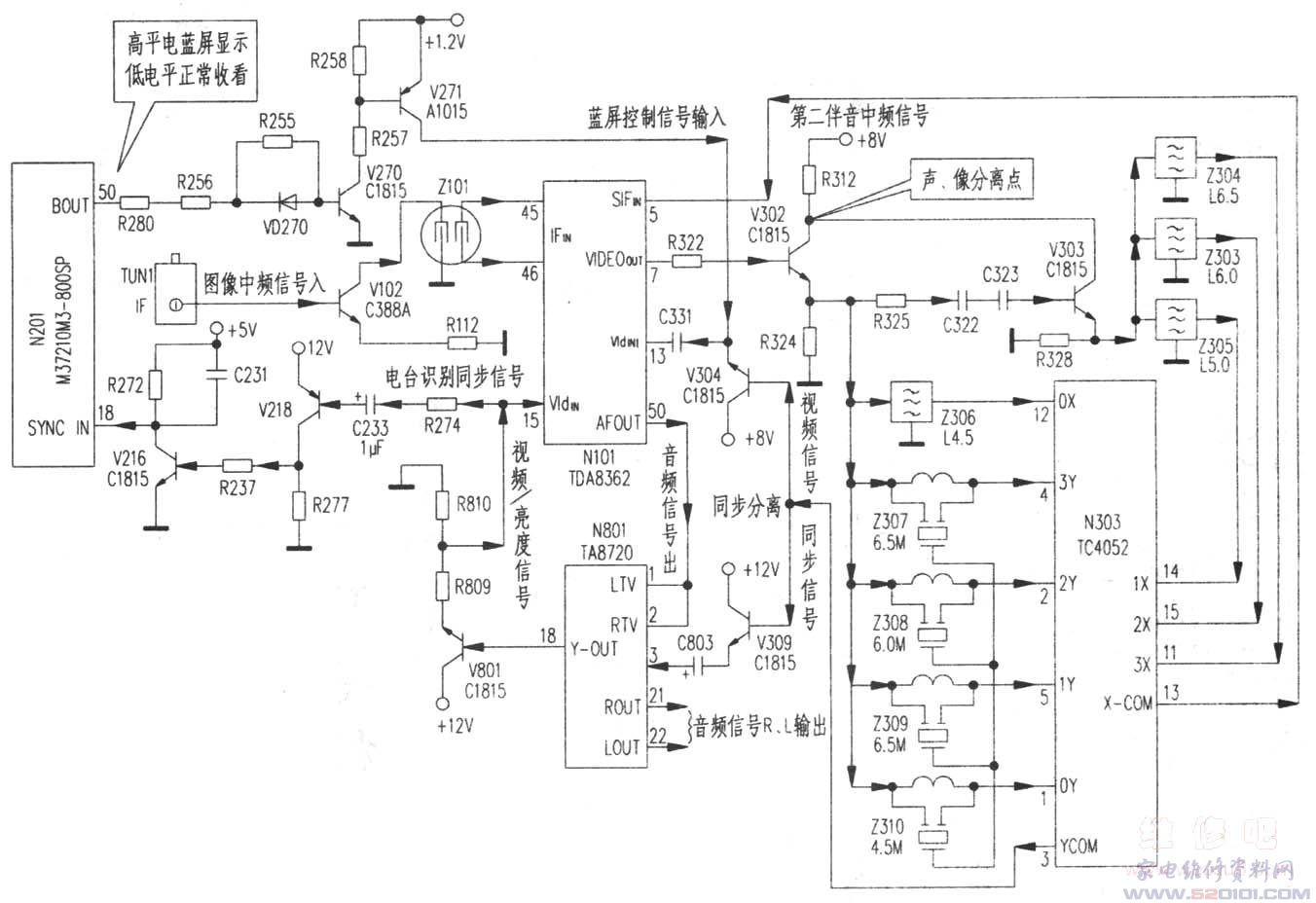

从有时能正常收看分析,信号通道电路故障的可能性小,很可能是CPU(M37210M3—800SP)18脚的电台同步识别信号传输中有时断时续现象,而出现此故障现象。对照电路图分析,造成电台识别信号时断时续的可能性有两种;一是同频信号传输电路本身不良,存在故障隐患;二是有可能信号通道信号时通时断而造成。
为判断故障大致发生部位,先用示波器检测N101(TDA8362)13脚的TV视频信号输入端波形,无论是在蓝屏状态还是在正常收视状态均正常,表明图像信号通道无异常,问题在N303(TC4052)③脚输至CPU 18脚之间的视频同步信号传输电路中(见附图)。该视频同步信号传输电路包括TV/AV转换电路N801(TA8720)、V218(A1015)同步分离和V216(C1815)等相关元件。从N303③脚输出的视频信号,除一路直接经V304(C1815)回送至N101(TDA8362)13脚外,另一路经射随器V309(C1815)送到TV/AV转换电路N801的③脚,经转换输出的“Y”信号从N801 18脚输出,输出的视频/亮度信号又分为两路,一路直接回送到N101的15脚;另一路经识别电路同步分离管V218、V216后将同步识别信号送入CPU 18脚。根据以上电路进行分段检查,测N101 15脚的视频/亮度信号正常,表明TV/AV转换电路N801及其③脚的V309、18脚外的V801均无问题。检查至此,就只剩下同步分离电路的V218、V216及其外围相关元件了。重点查两个晶体管V218、V216未见异常,检查外围阻容元件,发现R275(27k)电阻阻值接近1M,试用烙铁加热,该电阻阻值仍继续增大,用27k电阻将其更换后试机,故障现象消除。由于R275热稳定性不良,变热后阻值不稳定且不断增大,致使V218(A1018)分离不出同步检测信号,从而CPU 18脚因得不到电台检测信号,使CPU 50脚发出高电平蓝屏指令而呈现蓝屏。
