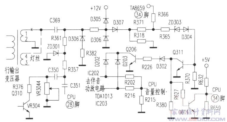

该机采用CTV222.PRC1.3+TA8659机芯,试用微调功能调出一个电台,图像基本正常,仍无伴音。测伴音功放块IC202、IC203(TDA1013)供电端、输出端电压正常,而音最控制⑦脚电压为0.7V,当断开其外围电路后电压回升,且伴音恢复正常,怀疑音量控制电路有问题。根据实物绘出与伴音控制有关的电路,这才恍然大悟:这是行一致性检波电路,当其不良时,将使CPU电台信号识别34脚为低电平,这样会导致自动搜索不能存储或正常收视时有图像无伴音现象!由附图可见:行一致性检波电路有两路信号输入,一是来自行变①脚的行逆程脉冲,二是来自行肠小信号处理电路TA8659 34脚的行同步脉冲,两路信号在R365前混合,当它们同频同相且幅度正常时被锁定,ZD303反向导通,Q311饱和导通,其c极呈低电平,Q206、Q601均截止。前者使伴音助放电路IC202、IC203解除静噪,将伴音大小控制权交由CPU控制;后者使CPU 34脚呈高电平,CPU判断收到电台信号,解除伴音电路静噪并控制伴音音量大小,或作为自动搜索时搜到电台信号进行自动存储的标志之一。用示波器测量IC201 34脚行同步脉冲正常,行变①脚脉冲幅度为20Vp—p,再测R371与R366连接点波形不稳(正常时该处波形稳定),这样导致ZD303、Q311截止,Q206、Q601均饱和导通。仔细检查C369~R371之间所有元件均未见异常。联系故障前图声正常,这次维修只更换行管和行变,难道新行变参数差异所致?进而又联想到许多康佳彩电行一致性榆波器所需行逆程脉冲取自灯丝绕组,又实测本机灯丝④脚脉冲幅度为26Vp-p,比①脚高6Vp—p,怀疑故障原因可能是①脚脉冲幅度不足所致。试切断①脚外的线路,然后把④脚灯丝电压用一导线引至①脚外电路(参见附图),经试机自动搜索存储恢复正常,收视时伴音大小控制自如,至此机器修复。
