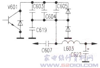

我处均使用数字机顶盒,电视机只当作监视器来用。从上述故障现象来看,是两个故障。先从前故障修起。查阅相关资料推断,应是电容C622(电路见附图)导致的故障。拆下C622(图纸标为4.7uF/50V,实际使用的是10uF/100V电解电容)用数字万用表测量,没有短路,试用电子镇流器用滤波电容10uF/400V代换,前故障排除。
此时仔细观察发现,在换电视频道时,图像抖动更加厉害,怀疑电源带负载能力差。电源带负载能力差一般与滤波电容失效有关。于是用同规格电解电容分别代换主电源滤波电容C401、行电路滤波电容C425、C427,但故障仍然存在。从图纸分析,C403、C405变质也可能导致电源带负载能力弱,但该机C403实际用的是电阻,用220uF/50V电解电容代换C405,此时观察画面稳定,但有轻微的枕形失真,这可能是新换的C622容量与原电容有差异的原因。微调可调电阻RP601、RP602、RP603后,图像清晰、稳定。
值得注意的是:该电视机实际元件与随机所带图纸有些不符,如C401图标470uF/400V,实际用330斗嗍V;C403图标是电容,实际使用的是电阻;C622图标470uF/50V,实际使用的是10uF/100V。另外代换C622、C405时,应选择耐压高些的电解电容,以防止故障重复发生。
