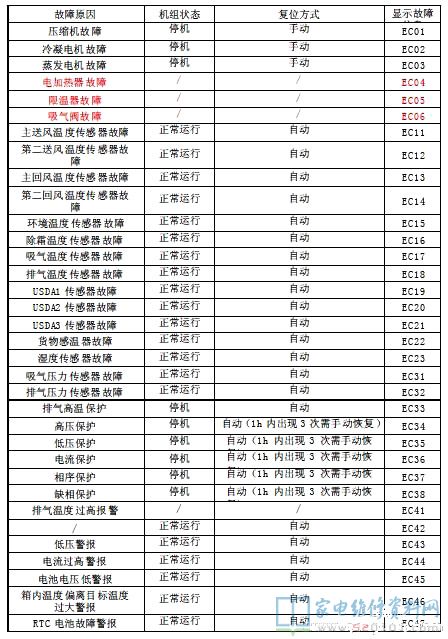

格力集装箱制冷机组故障代码
2018-09-14作者:中华维修1829评论
