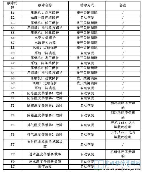

格力HU系列空调机组斜上出风户式风冷(冷/热)水故障代码
2018-09-14作者:中华维修1377评论
