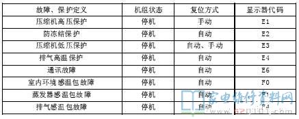

格力船用空调器故障代码
2018-09-14作者:中华维修1375评论
