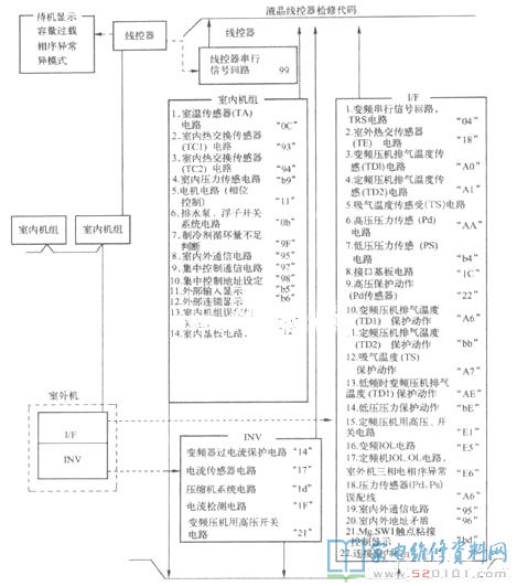

海尔MRV-KTR-280W/BP空调线控器故障代码
2019-06-06作者:中华维修整理1351评论
