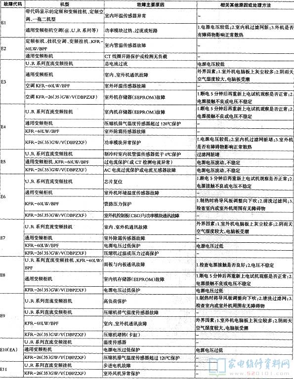

海尔空调故障代码排除一览表
2017-09-30作者:王朋整理3737评论
