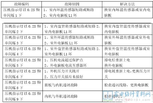

空调故障代码
海尔2.3P吊落空调故障代码
