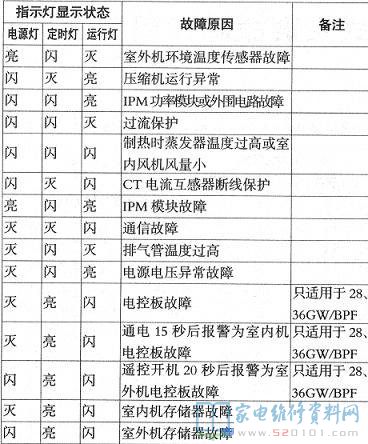

海尔KFR-28GW/D(BPF)变频空调在发生故障时,该空调以面板上的LED电源灯(绿色)、定时灯(黄色)、运行灯(黄色)的点亮、熄灭、闪烁组合显示故障代码,具体代码见下表。
