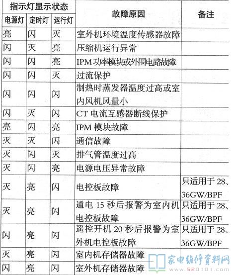

海尔KR-70W/BP变频空调故障代码
2017-10-25
作者:佚名
1592
海尔KR-70W/BP变频空调在发生故障时,该系列空调以面板上的LED电源灯(绿色)、定时灯(黄色)、运行灯(黄色)的点亮、熄灭、闪烁组合显示故障代码,具体代码见下表。
