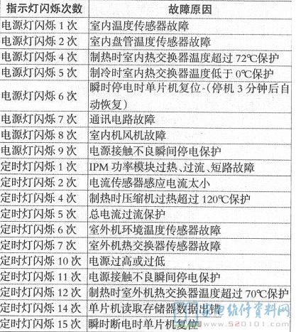

海尔KFR-36GW/BBPF变频空调故障代码
2017-10-25
作者:王朋整理
1747
海尔KFR-36GW/BBPF变频空调在发生故障时,该系列空调面板上的电源指示灯、定时指示灯闪烁显示故障代码,前者显示室内机故障代码,后者显示室外机故障代码,具体代码见下表。
