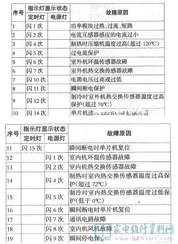

作者:王朋整理
1808
海尔KFR-35GW/BFP变频空调在发生故障时,该系列空调主板上的定时灯、电源灯以闪烁的方式显示故障部位,前者显示室外机故障代码,后者显示室内机故障代码,具体代码见下表。
