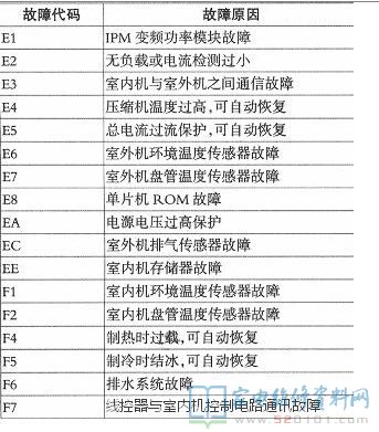

海尔KFR-50NW/BP变频壁挂式空调故障代码
2017-10-25
作者:王朋整理
1963
海尔KFR-50NW/BP变频壁挂式空调在发生故障时,该型空调显示屏上以字符的形式显示故障代码,具体代码见下表
