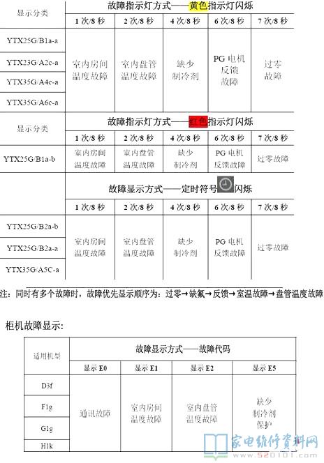

空调故障代码
海尔月兔壁挂式与柜机空调故障代码
