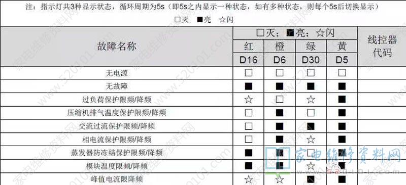

格力风管机外机故障代码表
2023-02-23作者:阿里支持连1287评论
