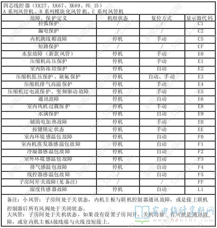

格力风管机空调故障代码含义表
