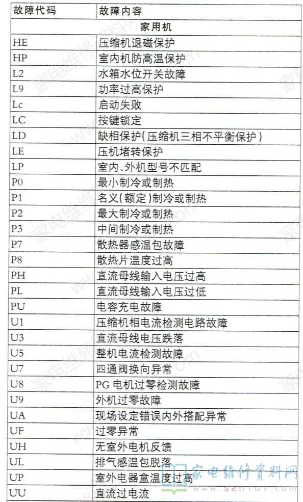

格力家用机空调故障代码汇总表
2023-02-24作者:李大磊1982评论
