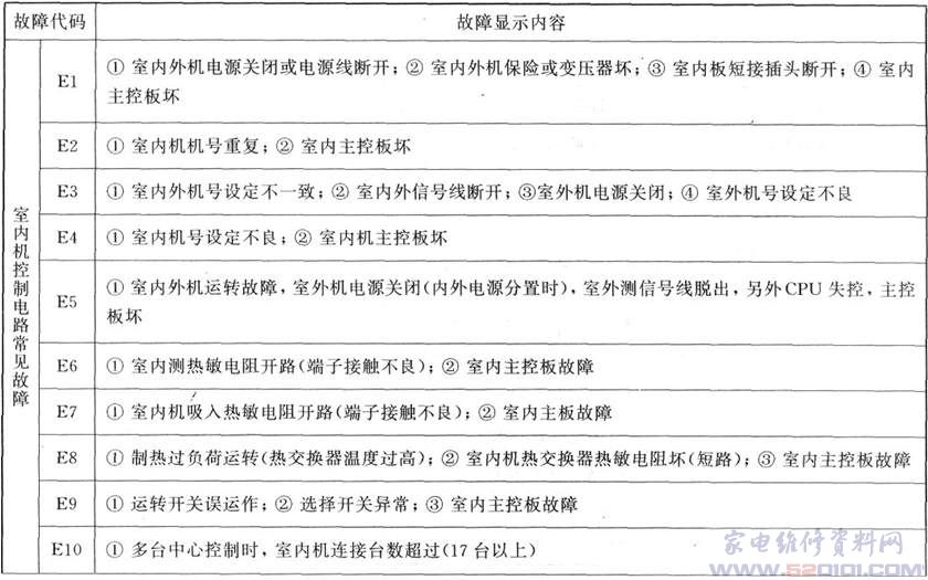

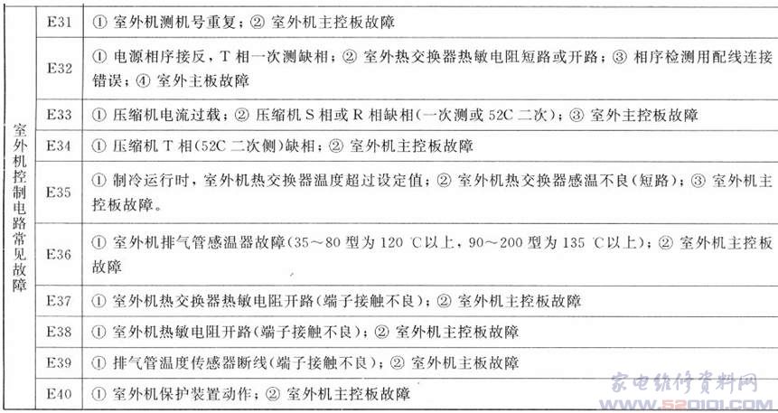

三菱重工504柜式空调器故障代码表
2014-05-03
作者:Voyager整理
1780
室内红灯LED闪亮表示室内电路故障,绿灯LED亮表示室内电路正常。室外红灯LED闪亮表示室外电路故障,绿灯LED亮表示室外电路正常。
室外排管温热敏电阻58kΩ<90℃压缩机开始运转,大于100℃压缩机停止。
室外环温热敏电阻5kΩ,根据室外环境温度控制压缩机转速。
室外冷凝器管温热敏电阻为18kΩ<60℃压缩机运转,大于60℃压缩机停止。
