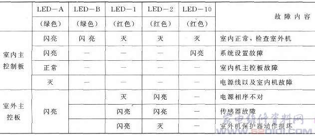

大金FVY-(125)/(71)B系列柜式空调器故障代码
2014-05-03
作者:Voyager整理
1554
该机是通过室内外电路板上各一绿二红故障灯与面板上一红灯点亮,提示故障范围,正常状态绿灯闪,红灯全灭,出现故障时能记忆保存。排除故障后关断电源20秒以上,否则二次送电后故障灯将一直显示。
