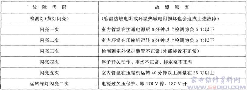

三菱FDTN型506吊顶式空调器故障代码表
2014-05-03作者:Voyager整理1235评论
