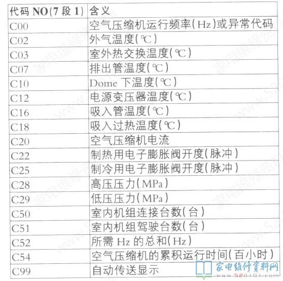

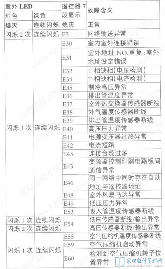

三菱重工海尔RFC160KX4直流变频中央空调故障故障代码
