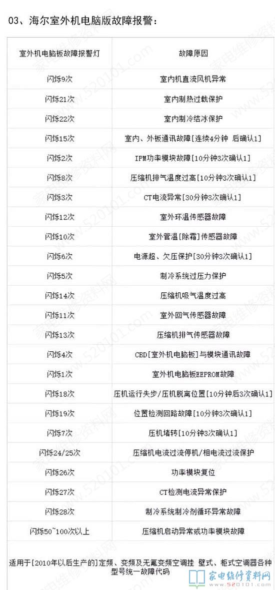

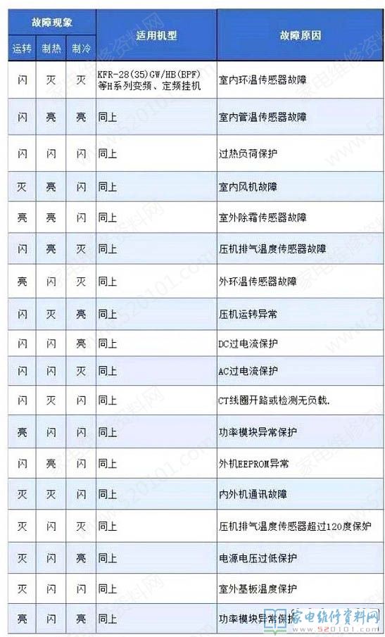

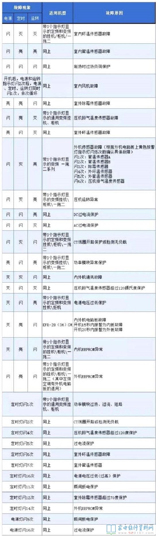

01、海尔带运转、制热、制冷显示空调
02、海尔带电源、定时、预转指示灯
03、海尔室外机电脑板故障报警
