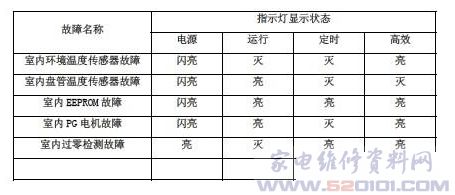

控制器在产生保护时,按动传感器切换键,会在室内机的显示面板显示故障代码,以利于调试和维修。空调器发生故障产生故障代码后,除非断电,故障代码不能清除。故障代码如下:(★:发光二极管常亮;☆:发光二极管闪亮)
室内EEPROM故障:上电后,蜂鸣器立刻鸣叫1声,则是室内EEPROM故障。
