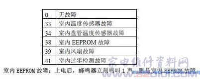

海信KFR-25GW/57D分体挂壁式房间空调器在开机时,按住应急键5秒钟,当听到蜂鸣器鸣叫3次,就进入了故障显示功能。
故障码大于50:在室内温度数值处显示,“树木”图标点亮,其它图标灭。
故障码50以内(含50):在设定温度数值处显示,“房子”图标点亮,其它图标灭。
显示故障代码如下,显示10秒后恢复正常显示。
