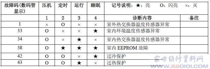

海信KFR-50LW/99N-2分体式房间空调故障代码
