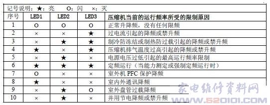

1.在压缩机运行时,室外机板上3个LED指示灯的状态显示压缩机频率限制因素。

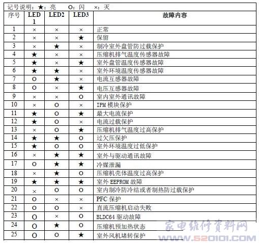

2.在压缩机停止运转时,室外机板上3个LED指示灯用于显示故障的内容:

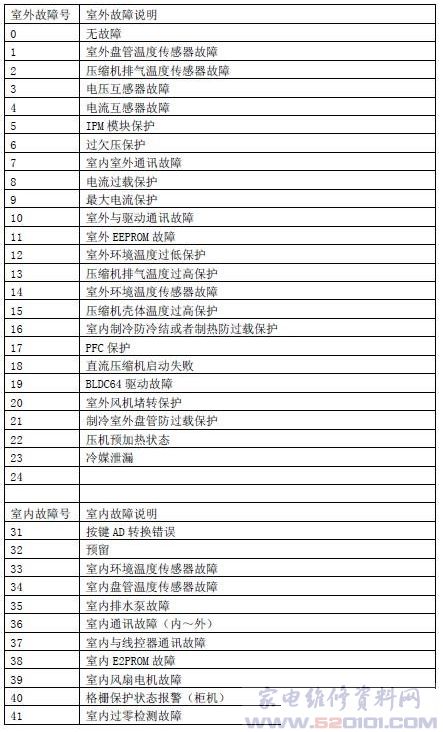

3.室内机显示,10秒内连续按传感器键或高效键4次,显示故障代码如下:
