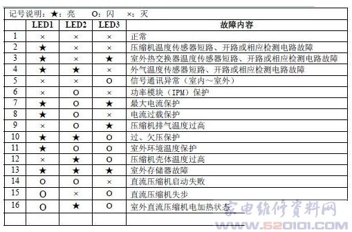

一:在压缩机停止运转时,室外的LED用于显示故障的内容,如下表所示:

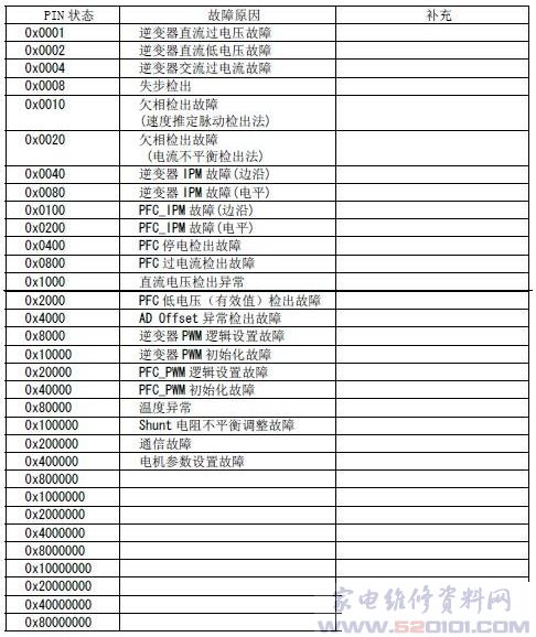

二:在压缩机停止运转时,通过上表三个指示灯查到故障原因是“直流压缩机失步”故障,可以接海信工装,查询32号(低位字节)、33号(高位字节)显示的具体故障原因,便于维修,如下表所示:
举例:如32号显示“80”,33号显示“00”,则从下表查处具体故障原因是“逆变器IPM故障(电平)”。

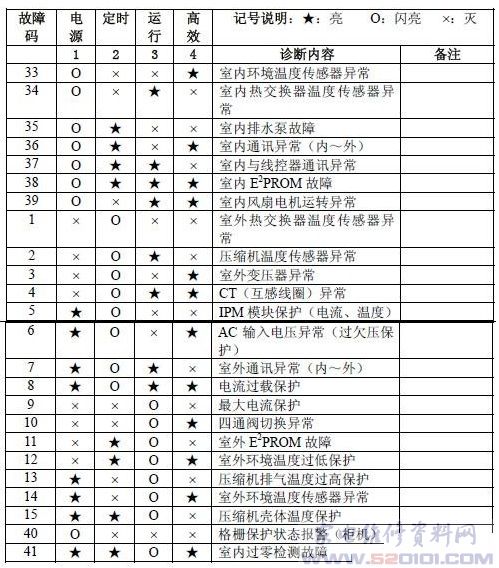

2、室内机显示
在开机情况下,连续按遥控器上传感器切换键或高效按键(具体由EEPROM数据选择)四次,室内机以四个LED(电源、定时、运行、高效)的闪烁、亮、灭显示故障或保护内容(至少有一个灯闪烁);没有故障,四个LED(电源、定时、运行、高效)按正常显示。
每个LED可有三种状态:亮,闪烁(亮0.5秒,灭0.5秒),灭。
故障显示:如下表所示(其中有些故障在特定机型中才存在)
