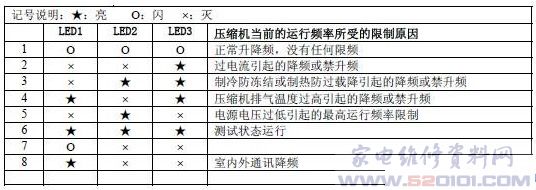

指示在压缩机运转状态下,室外机控制板上的3个LED指示出压缩机当前的运行频率受限制的原因:

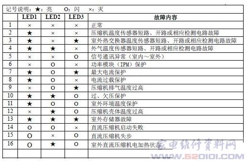

2.室外机故障表
a:在压缩机停止运转时,室外的LED用于显示故障的内容,如下表所示:

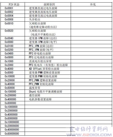

b:在压缩机停止运转时,通过上表三个指示灯查到故障原因是“直流压缩机失步”故障,可以接海信工装,查询32号(低位字节)、33号(高位字节)显示的具体故障原因,便于维修,如下表所示:
举例:如32号显示“80”,33号显示“00”,则从下表查处具体故障原因是“逆变器IPM故障(电平)”。

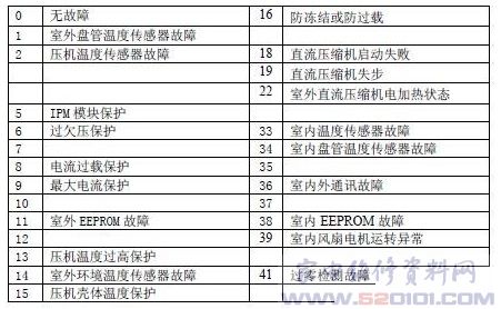

续按传感器切换4次,显示故障代码如下:
