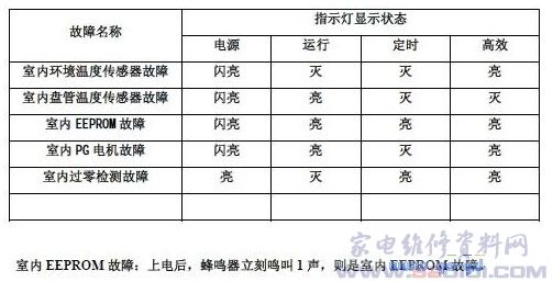

海信KFR-25GW/78D分体挂壁式房间空调故障代码
2016-04-29
作者:中华维修整理
1018
海信KFR-25GW/78D分体挂壁式房间空调控制器在产生保护时,按动传感器切换键,会在室内机的显示面板显示故障代码,以利于调试和维修。空调器发生故障产生故障代码后,除非断电,故障代码不能清除。
故障代码如下:(★:发光二极管常亮;☆:发光二极管闪亮)
