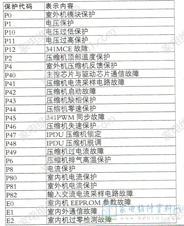

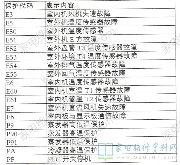

美的空调变频维修小板故障代码表
2022-08-19作者:孙世兴830评论
  • 美的空调变频维修小板保护代码表
