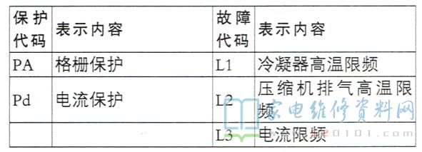

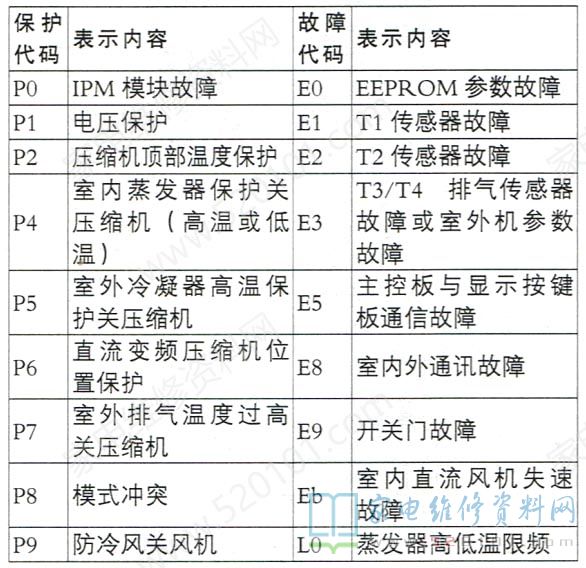

美的变频空调柜机故障代码表
2022-08-19作者:孙世兴1311评论
