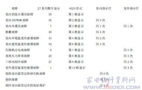

海信KFR-50LW/57HD分体落地式房间空调故障代码
