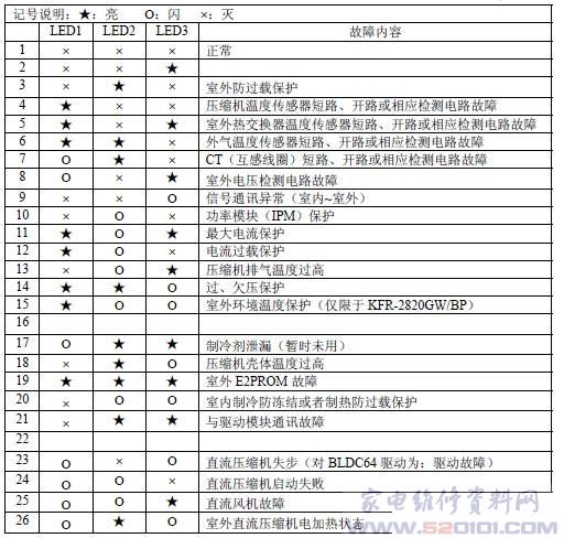

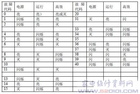

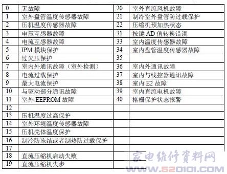

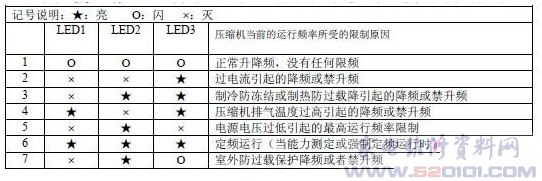

海信KFR-50LW/08FDM健康分体式房间空调故障代码

1.在压缩机运行时,室外机板上3个LED指示灯的状态显示压缩机频率限制因素。
2、在压缩机停止运转时,室外机板上3个LED指示灯用于显示故障的内容:

4、室内机显示,10秒内连续按高效键4次,显示故障代码如下:
海信KFR-50LW/08FZBpB健康分体式房间空调
